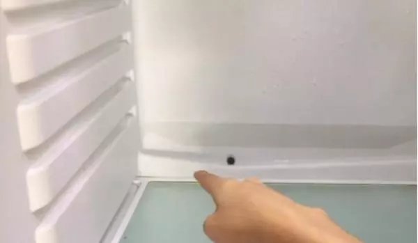

    冰箱耗电,有可能是这个排水的小孔堵住了,这个小孔堵住的话冰箱里面的多余的水就会排不出去,容易结冰结霜。
    我们首先用一杯温水从这个小孔里面倒进去,接着准备一个塑胶吸管,把吸管插入冰箱的排水小孔里面,清洁里面的脏污,这样把这个排水小孔疏通后,冰箱就不容易结冰了,一月的电费都能省不少呢!

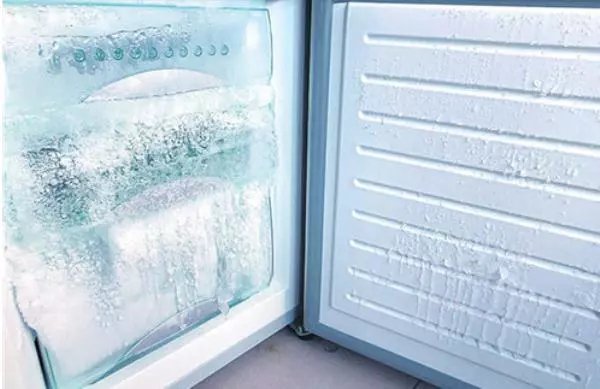

    二、冰箱结冰严重怎么回事?
    1、冰箱冷藏室反复结冰
    解决方法:首先看一看温度是多少,往往是3-4度间,太低的话就容易导致频频结冰现状。但若不是温度的问题,那么我们就要看看冰箱里存放的食品是否温度太高,存入时热的空气会造成大量的冷凝水。另外,还有可能是温控器出现损坏造成。
    2、老冰箱冷藏室结冰后不制冷
    解决办法:往往是由于制冷剂漏出去引起不冷却了,可以听一听里面的压缩机运行时的声音,看看是不是比平常小声,若是,那么再测试下冷凝管的温度,温度较低的情况下可判断为制冷剂不足,只需要添加制冷剂即可。如果你不知道怎么添加制冷剂,建议联系维修售后电话。
    3、新冰箱冷藏室结冰
    解决办法:由于是新产品,那么要先看一看门有没有关好,如果不是这个原因,那么可以看看温度的设置,倘若不是这两个问题,可以联系售后进行处理。
    4、冰箱冷藏室后壁结冰
    解决办法:很有可能是里面的蒸发器管道与内胆的间距太小,致使发泡湿透,使冷凝气扩散到内胆时形成结冰,只需通过开启冰箱后板取出发泡料让它重新发泡即可。
    5、直冷冰箱冷藏室结冰
    解决办法:如果是微量的冰霜那么是正常的,关于此种冰箱的运用,要注意存物与后面的蒸发器应保持至少2cm的距离,可避免食物冻坏、冰箱后背严重结冰。
