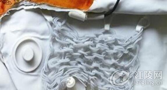

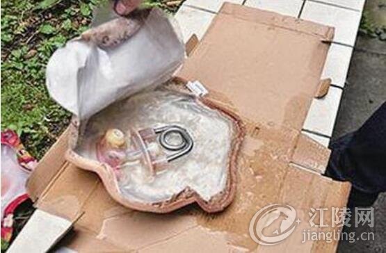

    2、与电极式热水袋比较,电热丝式热水袋更为安全。消费者可通过触摸热水袋的发热体区分:电热丝式热水袋,袋子里的发热体应该是网状结构或者U形管状结构,而电极式热水袋一般都能摸到两个金属电极。

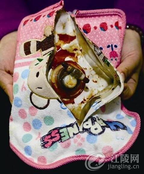

    电 极 式
    电热管式
    电热丝式
