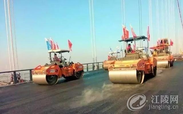

    记者从大岳高速洞庭湖大桥指挥部获悉,12日随着桥面沥青摊铺工程的完工,进入到涂装工序,标志着洞庭湖大桥主体工程已全面建设完成,春节前可实现通车目标。

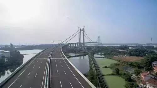

    洞庭湖大桥是杭瑞国家高速公路临湘至岳阳段关健控制性工程,位于洞庭湖与长江交汇处城陵矶,是洞庭湖入长江的咽喉地段。

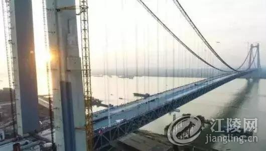

    大桥为双向六车道高速公路,主桥为(1480+453.6)m双塔双跨钢桁梁悬索桥,主桥长1933m,目前是国内第一大跨径板桁结合的钢桁梁悬索桥。大桥设计车速100km/h,投资概算36.67亿元。

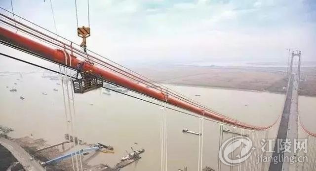

    针对大桥的气候环境条件,采用主缆防护技术,第一座通过1860级锌铝镀层高强钢丝+缠包带+除湿系统综合防护措施,降低大桥运营养护成本,延长了大桥主缆使用寿命。
    记者还注意到,该大桥第一次采用大型电涡流阻尼器,均为第一座钢结构试验性采用锌铜钛防护体系,第一座主缆试验性采用1860高强钢丝环氧防护体系。项目建设发明了锥底双吸碴口大直径钻头,研发了桥梁施工废水沉降净化技术。(今日石首)
