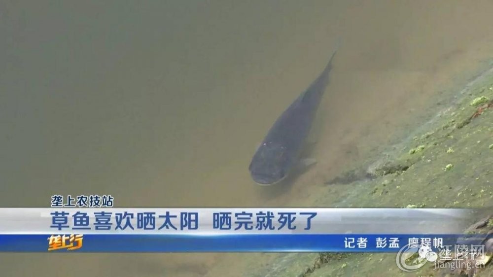

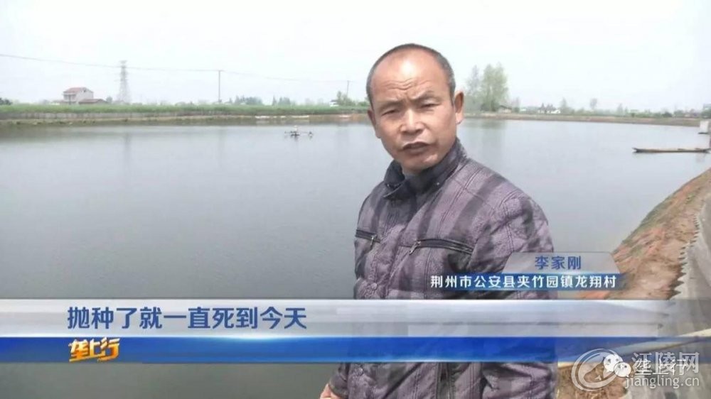

    这下了好久的雨,好不容易出了太阳,大伙肯定都喜欢晒晒太阳,杀杀菌。人喜欢太阳,鱼也不例外,您看这几天,搞水产养殖的李师傅发现,自家塘里的草鱼苗也喜欢到水面上来晒晒太阳,不过,这一晒,就出了大问题。喜欢出来晒太阳的就是塘里的草鱼苗,本来李师傅以为鱼苗上浮,晒晒太阳杀杀菌是很正常的现象,但是他把鱼苗捞起来一看,却发现不对劲了。鱼苗身上长毛、烂鳃,现在还烂尾巴了。
    鱼苗出现这些症状之后,就喜欢上浮靠边,紧接着就是大片的死亡。李师傅投寸片投了三千八百多斤,这段时间就死了一千五百斤左右。草鱼苗再这样死下去,一年的收入肯定打了水漂。于是李师傅想了很多办法,去调水、解毒、杀菌,但是效果却越来越差,现在连塘里的水都变黑了。

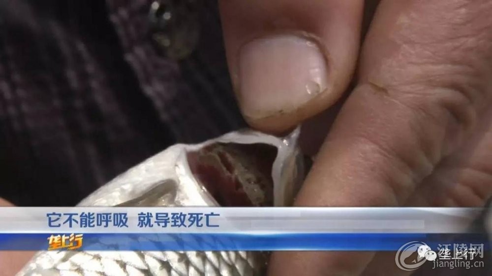

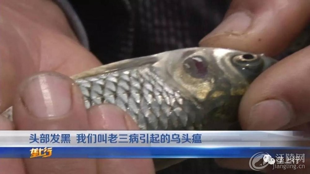

    没办法,我们帮李师傅请来了垄上行专家组成员水产专家张生老师,他仔细检查了草鱼苗,发现了很多问题。张老师说:“首先鼓眼睛,就是病毒性疾病开天窗一打开,腮就成这样了,不能呼吸就导致死亡。”随便一看,这草鱼苗的问题还真不少。不过 有经验的养殖户一听到草鱼苗得了肠炎,赤皮,烂鳃,那他肯定就明白了,原来鱼苗得了老三病。

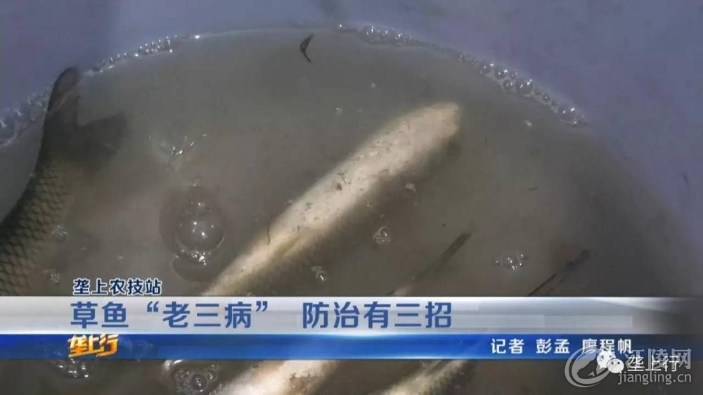

    张老师说,现在是老三病开始发病的季节,得病的大多是半斤以内的小草鱼。得了老三病,最显著的特点就是鱼苗喜欢上浮,聚团,靠边,也就出现了鱼苗晒太阳的状况。找到了问题,那么该如何防治呢?其实,草鱼烂鳃大多是寄生虫或者细菌引起的,因此,现在首先要做的就是要杀虫,灭菌。建议使用伊维菌素、阿维菌素或者敌百虫泼洒,灭寄生虫,然后用杀菌剂,如戊二醛。 (来自:垄上行)
