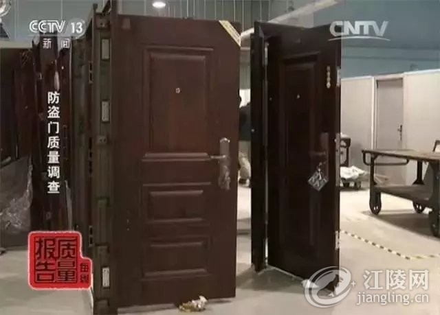

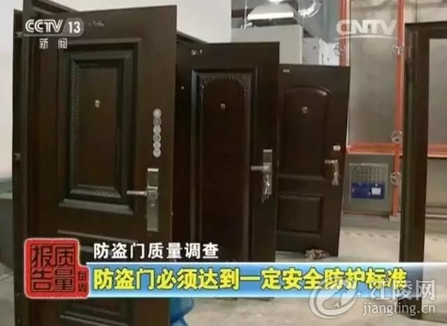

    天津市消协组织的这次比较试验一共采样16樘甲级防盗门样品,这16樘防盗门样品全部来自大型家装建材市场和防盗门专卖店,价格从最低1700元到最高3978元不等。

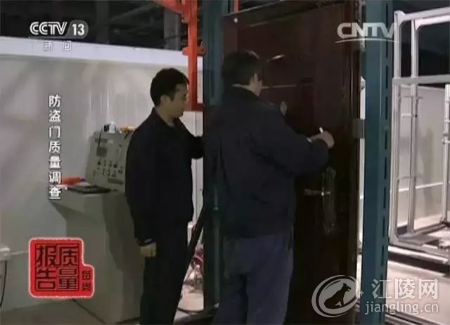

    采样完成后,16个样品被送到了公安部安全与警用电子产品质量检测中心进行检测。国家标准《防盗安全门通用技术条件》中规定,甲级防盗门须配备B级锁,同时锁具部位防破坏时间须达到30分钟以上。
    经检测,结果发现在门锁部位防破坏这个试验上,16个样品中有9个样品不符合准要求,不符合占比为56%。其中:
    标称为龙裕、神将、能诚、日上牌防盗门样品锁具破坏时间分别为20分36秒、21分30秒、24分3秒和11分38秒,与标准中要求的大于等于30分钟有不小的差距;
    标称美心、飞云、龙阳和盼盼牌防盗门样品锁具部位破坏时间仅为个位数,分别为4分6秒、5分32秒、5分57秒和6分22秒;
    而检测人员在对标称甲级-福荣型步阳防盗门样品的锁具部位破坏时仅用了2分44秒,是在这个项目上表现最差的样品。
    采访中,检测人员告诉记者,目前大多数防盗门生产厂家一般都是直接采购锁具,不排除一些厂家为了节省成本,违规使用了质量不过关的锁具与甲级防盗门配套销售。

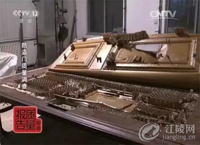

    接下来,天津市消协还对全部16个甲级防盗门样品进行了全面破拆。
    检测人员告诉记者,防盗门除了两层钢板和门框之外,内部一般会填充蜂窝纸、发泡材料、岩棉等不同材料,起到防火、隔音、防风等作用。这些填充物很容易破坏,所以防盗门要想做得结实,除了钢板、门框要达标之外,内部设置加强骨架就显得尤为必要。
    专家说,这些内容虽然在现行国家标准当中不作要求,但恰恰是消费者无法直接看到却与防盗门安全强度密切相关的部分。经过检测结果发现:16个样品中有6个样品填充物周围没有任何加强骨架。
    天津市消协建议,防盗安全门相关标准部门应结合市场发展情况和消费者需求,对骨架、内部填充物设定相关要求,以提升防盗门产品质量。
