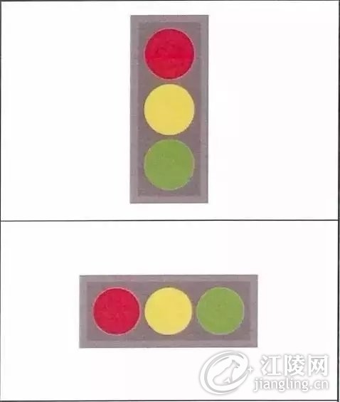

    2017年7月1日起,我国将实施2016版《道路交通信号灯设置与安装规范》,替代2006版原标准。
    常规组合1
    竖向安装:红、黄、绿灯按上中下顺序排列
    横向安装:红、黄、绿灯按左中右顺序排列
    常用组合,通常用于左转车辆较少、不需要设置左转控制相位的路口或用于直行和左转车道共用的路口。

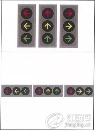

    常规组合2
    竖向安装:红、黄、绿灯按上中下顺序排列
    横向安装:红、黄、绿灯按左中右顺序排列
    常用组合,通常用于设有左转专用导向车道且左转车辆较多,需设置独立的左转控制相位的路口。

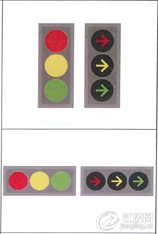

    特殊组合1
    竖向安装:红、黄、绿灯按上中下顺序排列
    横向安装:红、黄、绿灯按左中右顺序排列
    较少使用,仅用于城市中心区或商业区行人/非机动车较多、且设有右转专用车道的路口,用于单独控制右转车辆。

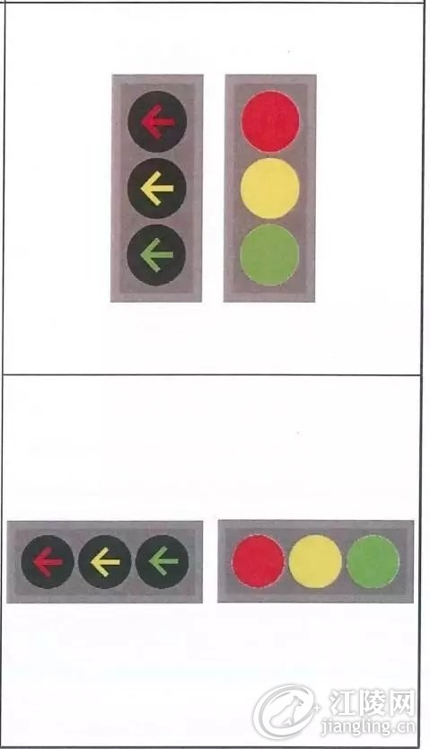

    特殊组合2
    竖向安装:红、黄、绿灯按上中下顺序排列
    横向安装:红、黄、绿灯按左中右顺序排列
    较少使用,仅用于城市中心区或商业区行人/非机动车较多、且独立设有左转专用车道和右转专用车道的路口,用于单独控制左转和右转车辆。
